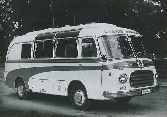

Aufgrund der oben genannten Punkte ist es somit klar, dass der S6 wieder "originalgetreu" aufzuarbeiten ist, was aber für mich eh nie zur Frage Stand ... sonst holt man sich ja auch keinem Oldtimer. Rein äußerlich möchte ich gerne den Bus nach folgenden Foto wieder aufbereiten ... find die Kombi einfach Klasse!
Setra S6
Setra S6.jpg (88.51 KiB) 16893 mal betrachtet

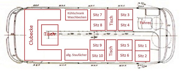

Nun möchte ich den Bus aber gerne im Innenraum ein weinig abändern. Der Bus soll auf einen 9-Sitzer reduziert zugelassen werden. Für den Innenraum schwebt mir folgende Aufteilung vor:

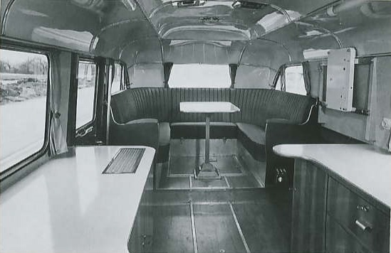

Ich möchte das ganze somit etwas großzügiger und eher als einen Art "Reisebus" aufbauen. Das Interieur etc. würde ich natürlich den damaligen Anpassen und dementsprechend Sitze etc. wieder verwenden. Natürlich ist die "Clubecke" und der Kühlschrank etc. nicht wirklich originalgetreu bzw. ich habe bis jetzt keine Busse gesehen die ähnlich aufgebaut und ein H-Kennzeichen haben. Außer ev. der Rowenta-Bus, der hier im Forum einmal genannt worden ist.
Lange Rede kurzer Sinn ...
Ich möchte gerne im Vorfeld klären, wie die Chance bei meinem Vorhaben ist, ein H-Kennzeichen zu ergattern. Den Bus quasi wieder kompl. mit 24 Sitzen zu bestücken würde für mich so nicht in Frage kommen.
Ich habe mir somit überlegt, vorher mit dem TÜV zu sprechen und ihm mein Vorhaben zu schildern. Nun möchte ich aber nicht unvorbereitet dort auftauchen und im Vorfeld schon einmal ein paar Unterlagen zusammenstellen. Gibt es ev. Fotos, Zeitschriftartikel, Unterlagen von Bussen, die meinen Innenaufbau bestätigen, das es diesen ev. schon einmal früher gegeben hat bzw. es Busse gibt die so restauriert mit einem H-Kennzeichen unterwegs sind. Es wäre schön wenn Ihr mir diese ggf. an meine E-Mail Adresse (marclessing@web.de) schicken könntet. Um so mehr, um so besser!
Wie schätzt ihr im allgemeinen mein Vorhaben ein?!

mein Rat ist, sich an einen TÜV Prüfer seines Vertrauens zu wenden und zu fragen wie er es haben möchte. Der Spielraum und die Unterschiede in der Handhabung in der Praxis sind erheblich !
Selbst ein eingetragener 352er sollte machbar sein, da selbst die Zeitgenössischen Busse teilweise auf den mercedes umgerüstet wurden.
Wenn er nicht eingetragen ist, merkt ein mittelmäßig kundiger Prüfer aber nichtmal dass es ein Umbau war.
Wenn das Fahrzeug längere Zeit nicht zugelassen war, kann man evt. immer noch einen Kaufvertrag aus der Vergangenheit präsentieren, in dem der zeitgenössische Umbau beschrieben ist.

Ich meine, das sollte gehen. Schließlich habe ich ja den gleichen Plan. Erstens gab es ja den Rowenta-Bus. Zweitens gab es auch ein exemplar als Womo ab Werk. Und schließlich kann ich in meinem Fall belegen, dass mein bus bereits in 1978 eine Zulassung als Womo hatte. Also wenn schon nicht zeitgemäß Stand 1959, dann zeitgemäß Art "Busumbau" anno 1978. Ich denke, wenn es von innen einigermaßen klassisch bleibt, findet sich schon ein Prüfer der ein H-Kennzeichen vergibt.
Schaue mal her:
http://www.br.de/puls/tv/startrampe/sta ... 1-100.html
ab 16:10, quasi dein Wunschbus mit H Kennzeichen.
http://oldtimerbus.eu/index.php/unsere- ... ueche-cafe
