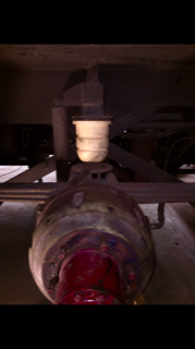

Beitrag von Mark K. » 23.10.2018, 14:33
So sehen die Federn von Gummi Elko bei mir eingebaut aus:
