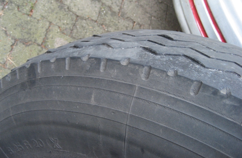

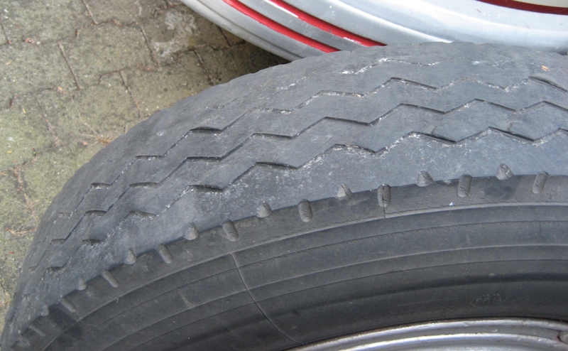

Wir hatten im Juni 2009 an unserem S9 hinten links außen einen geplatzten Reifen (war ein ehemals runderneuerter). Den haben wir dann auf einem Feldweg gegen das Ersatzrad gewechselt. Dabei ist mir nichts besonderes aufgefallen bzw. ich habe mir da auch nicht weiter darüber viele Gedanken gemacht, wie immer bei solchen Sachen war es etwas hektisch. Nun sind dann relativ schnell die Sommerferien gekommen und die zunächst angedachte Komplettlösung für die Reifen/Räder wurde leider mangels neuer Reifen nicht durchgeführt (siehe unter Bezugsquellen). Nach den Sommerferien und 2000 km später war ich dann höchst erstaunt (und beunruhigt) als ich den inneren Reifen hinten links gesehen habe. Einseitig stark abgefahren und mit auffälligen Auswaschungen mit Sägezahnbildung versehen. Das kann man in den angehängten Bildern, hoffe ich, gut sehen. Das erste woran dann immer gedacht wird sind kaputte Stoßdämpfer, bei uns allerdings nicht möglich, weil die Stoßdämpfer hinten neu sind (2008). Nachdem wir die Räder abgenommen haben, haben wir die Radien und Umfänge vermessen. Bei der letzten größeren Reifentauschaktion im Jahr 2005 hatte ich extra darauf geachtet, dass immer gleichgroße Räder pro Seite zusammen kommen (es waren damals gebrauchte Kompletträder). Hier war mir offensichtlich allerdings ein Fehler unterlaufen. Das Ersatzrad das wir außen montiert hatten, war deutlich größer als das innere. In Zahlen: außen: Conti RS63 Durchmesser 96,2 cm, Umfang gemessen 301 cm, Umfang berechnet 302 cm, innen: Michelin X Durchmesser 93,2 cm, Umfang gemessen 287 cm, Umfang berechnet 292 cm und damit 10-15 cm weniger als außen. Jetzt kann man klasse darüber diskutieren was genau in so einem Fall passiert. Man muß die Auflagefläche berücksichtigen, die Verteilung auf beide Reifen, die Dämpfung usw.. Ich für meinen Teil bin der Meinung dass, einfach ausgedrückt, der innere Reifen teilweise mitgeschleppt oder mitgezogen wird und mehr oder weniger „durchrutscht“ und daher der erhöhte Abrieb mit Sägezahnbildung kommt. Auch der Reifenhändler meinte, nachdem wir das Stoßdämpferthema erledigt hatten, dass das klar ein Resultat der unterschiedlichen Reifengröße sei.

An der Hinterachse konnte ich sonst weiter keine Auffälligkeiten finden. Jedenfalls sind jetzt 2 neue Mitas montiert, die haben beide einen Durchmesser von 97,3 cm und einen Umfang von 305-306 cm. Ich hoffe dass damit das Problem jetzt beseitigt ist. Und um der Frage nach dem Luftdruck zuvorzukommen, da bin ich sehr penibel, messe öfters und wir haben immer 6,0 Bar auf allen Reifen (außer in der Winterruhe, da erhöhen wir auf 6,5 Bar).

- Innenseite-zum-Differential
- 1-Abgefahren.JPG (185.22 KiB) 10684 mal betrachtet
- Zum-aeußeren-Reifen
- 2-Abgefahren.JPG (187.85 KiB) 10684 mal betrachtet
- Saegezaehne
- 3-Abgefahren.JPG (177.8 KiB) 10684 mal betrachtet

Hallo, meine Erfahrung ist, daß es bei älteren Reifen halt einfach vorkommt, daß sie sich ungleichmäßig abfahren. Bei Billigreifen umso eher, aber auch Michelins sind nicht davor gefeit. Der REifengummi ist auch nicht immer homogen, und selbst neue Stoßdämpfer können nicht alle Schwingungen restlos tilgen. Mein Tip : Reifen auch hinten unbedingt auswuchten!! Unterschiedliche Reifengrößen begünstigen natürlich den Verschleiß!

Dein Reifenhändler wird ja wohl nicht die spezielle Hinterachskonstruktion eines S 6 kennen. Dann können wir von ihm auch keine Erklärung des auftretenden Verschleißes erwarten. Insbesondere, weil Du mit identischen Felgen und Reifendecken schon vorbildlich vorgegangen bist. Alle anderen Kombinationen an der Hinterachse, nämlich die verschiedener Decken oder Abnutzungsgrade oder gar Felgendifferenzen, würden ungleichen Verschleiß nach sich ziehen.
Der bei den Hinterrädern Deines S 6 dennoch auftretende Verschleiß hat seine Ursache in ausgeschlagenen Buchsen der Hinterradlagerung. Dadurch werden die Räder nicht mehr spielfrei geführt und neigen zum "Tanzen", was Auswaschungen hervorruft. Daran würde auch ein Stossdämpfer, ohne den ein S 6 an der Hinterachse ja wirklich hervorragend auskommt, nichts ändern. Da helfen nur neue Buchsen. Um die alten Reifen noch etwas nutzen zu können, kannst Du sie gegeneinander tauschen. Allerdings musst Du dabei darauf achten, dass Du die Laufrichtung eines Rades nicht änderst. Also rechts außen nach links innen und rechts innen nach links außen usw.
