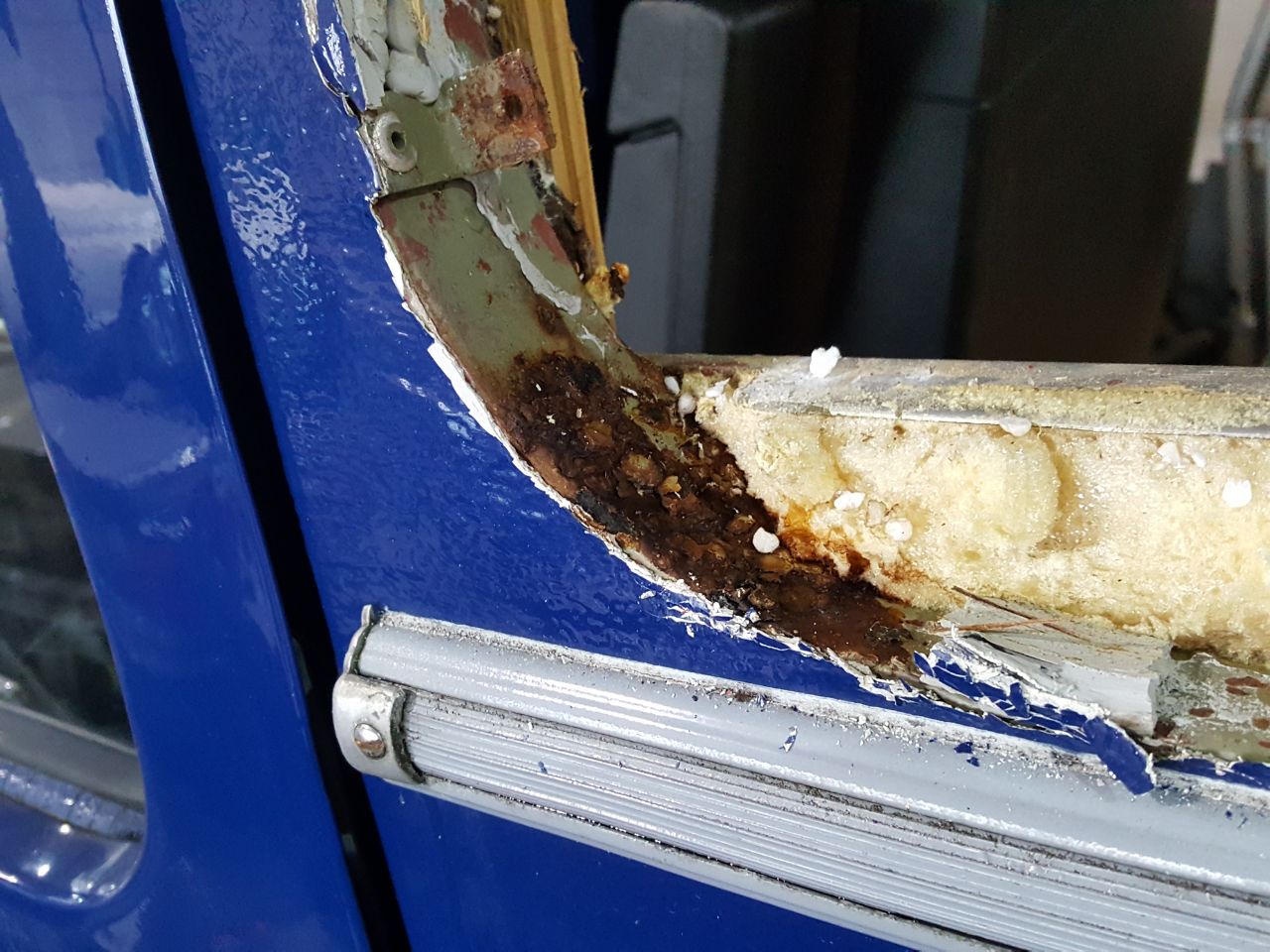

Die Scheiben sind von dem Alu-Rahmen in die Stahlvierkantrohre geschraubt und mit etwas Kitt-ähnlichem verklebt.
Je nachdem, wieviel Feuchtigkeit schon gewütet hat, sind die Schrauben mindestens angegammelt, oder auch schon gar nicht mehr da.
Am besten mit einer Excentersäge (der Fachbegriff ist mir gerade nicht geläufig..) von innen herum alles abschneiden, und halt aufpassen, das Du nicht zu weit nach außen kommst, damit der Deckwinkel nicht beschädigt wird.
Auch unbedingt die Scheibe sichern, damit sie nicht unkontrolliert nach außen fällt!!!
SO hat es bei mir dann ausgesehen ;

Gut Thomas, ich wollte Dich jetzt nicht verschrecken... :P
Du hast ja geschrieben, das Du etwas machen willst, weil die Scheibe "angelaufen" ist.
Sehr viele haben aus diesem Grund die Doppelverglasung entfernt.
Wie allerdings eine der Scheiben im eingebauten Zustand entfernt werden kann, muss jemand anderes beschreiben. Ich weiß es nicht...
In meinem Fall gab es keine Alternative, weil ich die Scheiben mit den Schiebefenstern haben wollte.
Seit ich letztes Jahr bei bis zu 42°C in Südfrankreich war, brauche ich das!!! ;)
