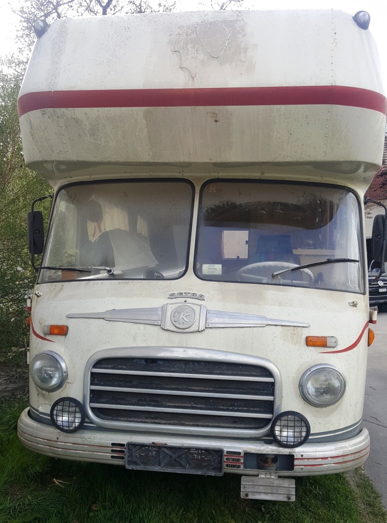

Ich bin seit kurzem Besitzer eines Setra S6 Wohnmobil, Bjr 1960.
Der Dateianhang 20180412_163330_resized.jpg existiert nicht mehr.
Das Auto hat eine umfangreiche Instandsetzung vor sich und ich wollte wissen, wie es farblich bei Achsen, Rahmen, Motor, Getriebe ausschaut.
Meine Frage die sich stellt: Gab es vom Werk Standardfarben für besagte Teile - wenn ja, welche oder war die Farbauswahl für diese Bereiche so individuell wie die Aussenlackierung? Waren Achsen, Rahmen, Motor in verschiedenen Farben oder gleich. Wer kann mir da weiterhelfen?
