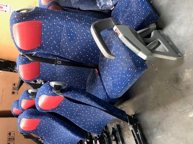

Timo77
Beiträge: 20
Registriert: 29.03.2018, 09:41
Re: Problem Kindersitz Setra S80B
Beitrag von Timo77 » 04.06.2018, 10:29
Habe das gleiche vor...auch wegen unserer Kinder.
Passen eigentlich auch Sitze aus neueren Bussen (optisch natürlich nicht so passen)...habe im Netz einen Händler gefunden der vertreibt welche mit 3-Punktgurten. Sind nicht die von Schnierle...sondern ganz normale Reisebussitze. Also wenn die Sitzbreite zum Bus passt, im Gang ist die Befestigung ja kein Problem, aber an der Außenseite gibt es ja keine Befestigungen in Sitzhöhe. Der Händler meinte er hätte schon an mehrer Oldtimerbusbesitzer solche Sitze verkauft, die hätte sich eine Halterung an den Rahmen gebaut :? hört sich irgendwie abendteuerlich an... oder kann man das so machen?
Timo77
Beiträge: 20
Beitrag von Timo77 » 04.06.2018, 10:32
so würde der sitz aussehen.
O-302
Beiträge: 134
Registriert: 05.09.2004, 10:33
Wohnort: Waiblingen
Beitrag von O-302 » 04.06.2018, 11:47
Timo77 hat geschrieben:
04.06.2018, 10:29
Die Frage kann dir (eintragungssicher) nur dein TÜV Mann beantworten......
