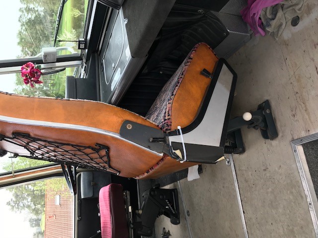

Vorne ist ein Klappsitz montiert...Lochabstand kann ich ab Mittwoch mal nachmessen, dann hole ich den Bus ab :-)
Bilder wären super!
Sitz vorne.jpg (92.04 KiB) 17210 mal betrachtet
