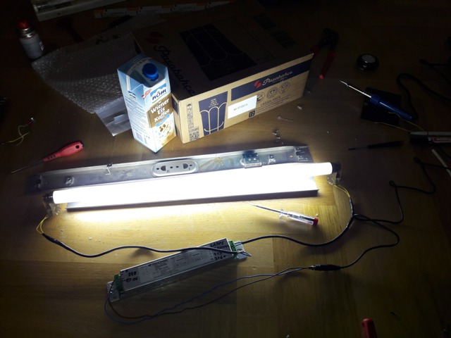

Hallo. Im Zielschildkasten vom SG180S befinden sich 2 Neonröhren (Linie und Ziel)
Die kleine funktioniert einwandfrei, bei der großen fetzt es sofort die Sicherung.
Anschluss/Stromversorgung +/- 24V/20W passt aber,
muss also am Sockel/Platine liegen.
Dort steht drauf: "Für eine 230V/20W Röhre", drinnen ist aber eine (extern getestet funktionierende) 18W Röhre.
Kann DIES der Grund sein, weil eine 18W drinnen steckt oder würde die (im Normalfall) passen, aber halt nur schwächer leuchten?
Lg

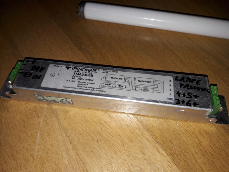

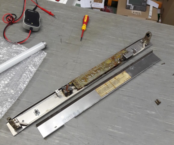

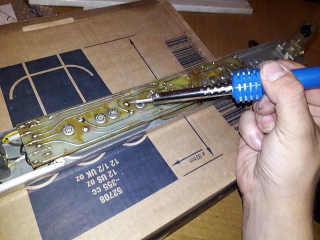

Beitrag von SG180S » 08.07.2018, 01:59
Danke. Problem hat sich durch Zufall selbst gelöst.
Die Vorschatplatine hatte einfach durch Korrussion einen totalen Kurzschluß.
Fand im Keller ein genau passendes 24V/18W Vorschaltgerät, welches früher mal ein einem alten Wiener Stadtbahnwagen verbaut war.
Und siehe da: bling :idea: , es leuchtet :)
