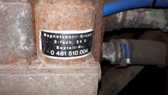

Die Sicherung brennt beim Schalten und Verwenden des Splitters.
Die Verkabelung wurde überprüft und ist in Ordnung.
Was könnte die Ursache sein?

Meinst du mit Splitter die Gruppenschaltung des Getriebes?
Dann ist wahrscheinlich eine der Spulen durchgebrannt. Bitte miß mal mit dem Multimeter den widerstand der Spulen. Der müsste annäherend gleich sein.

Re: S80 Sicherung Splitter brennt
Vielen Dank Stefan,
Es ist in der Tat die Gruppenschaltung und eine der Spulen ist defekt.
Wissen Sie, ob dieser Teil irgendwo verfügbar ist? (siehe Anhang).
Grüße,
Ad
Grüße,
Ad
Da kann man beliebige belüftende 3/2 Wegeventile benutzen, kommt drauf an, was von den Anschlüssen her am besten passt, evtl. muss man da etwas anpassen. Ich habe z.B. 2 WABCO 4721706000 Ventile verbaut.
Danke Mark,
Ich werde zuerst nach einer Originalkopie suchen. Trotzdem danke für den Vorschlag.
Herzliche Grüße, Ad
Herzliche Grüße, Ad
- Beiträge: 299
Solche Original Spulen habe ich noch
- Beiträge: 728
bitte aufpassen, beim oberteil gibt es zwei sorten : 12v und 24 v
