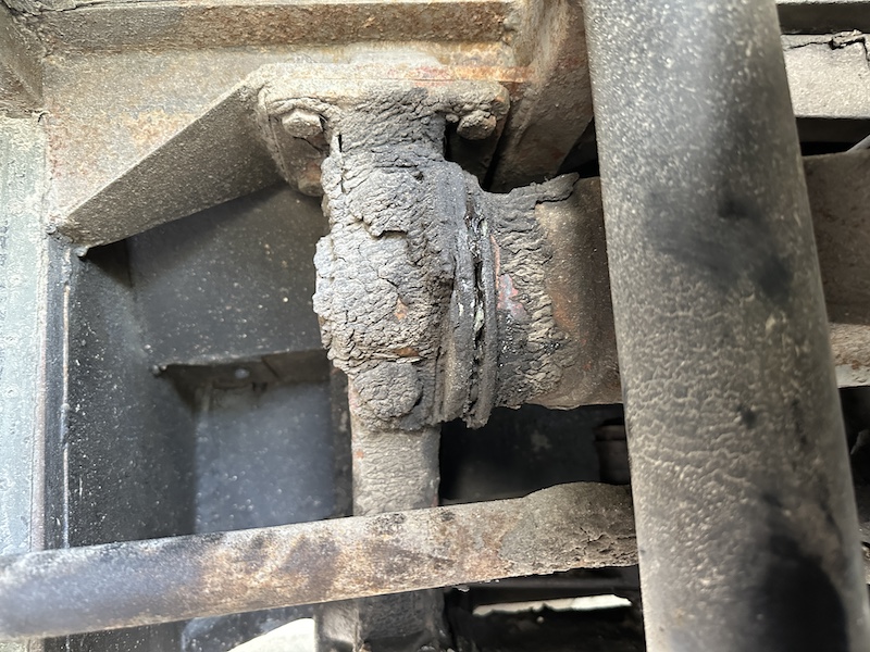

obwohl Mitglied seit jahrzehnten habe ich noch nie eine Frage im Forum gestellt. Aber irgendwann ist es ja immer das erste Mal. Ich habe große Probleme mit den beiden oberen Querlenkern der Vorderachse meines S6. Ich habe noch die alte Bauweise mit vier eingepressten Rundgummis auf der Aluminiumnocke. Diese Gummis sind jetzt teilweise im Querlenkertunnel verschoben d.h. ich kann diese in dem Spalt zwischen Querlenker und Anlaufscheibe sehen und ertasten (Foto 1). Leider habe ich keine neuen oder gut erhaltene gebrauchte Querlenker auftreiben können. Jetzt will ich die Querlenker ausbauen und falls die Nocke in Ordnung ist neue Gummis einpressen lassen. Natürlich wird dann auch eine neue Dichtung eingebaut.

Außerdem wollte ich nachfragen ob jemand weiß dass es unterschiedliche Versionen der "alten" Achse gab. Ich habe zwei gebrauchte Querlenker bekommen die sehr stark innen verrostet waren (Foto 3). Außerdem haben Diese 2 Stahlzylinder auf dem Federstab aufgeschoben die die Nocke wohl zentrieren sollten (Foto 4). Die Gummis sind bei Diesen so lang wie die Nocke. Bei meinen Querlenkern ist die Nocke etwas länger als der Querlenkertunnel und die Gummis sind etwas kürzer (so ähnlich wie auf Foto 2). Ich hoffe ich habe das gut genug beschrieben.

hier bin ich wieder. Inzwischen wurde der linke obere Querlenker gegen einen gebrauchten Querlenker getauscht. Der ausgebaute Querlenker wurde zerlegt, d.h. der Federstab mit Nocke und Gummis wurde ausgepresst was problemlos möglich war. Und siehe da, bis auf die verrustschten Gummis ist der Querlenker in einem erstaunlich gutem Zustand. An den Stellen wo die Gummis nicht anliegen ist noch die originale Lackierung zu erkennen, der Tunnel ist ohne sichtbare Rostspuren. Auch der Federstab und die Nocke sind ohne Beschädigungen. Auch die Gummis haben ihre Eigenschaften behalten. Sie sind weder rissig oder spröde, waren allerdings unterschiedlich lang und deutlich kürzer als die Nocke. Wir werden deshalb versuchen neue Gummis in der Länge der Nocke eizupressen. Auch die Anlaufscheiben aus Aluminium werden neu gefertigt, sind diese doch durch die anstehenden Gummis sichtbar eingelaufen. Ich werde weiter berichten wenn wir die neuen Gummis eingepresst haben.

sorry dass ich mich erst jetzt melde. Ich muss erst noch die Gummis bei Andreas Marstaller bestellen und dann will die Werkstatt irgendwann den Querlenker angehen. Die haben derzeit einfach zuviel um die Ohren und es drängt momentan erst mal nicht. Der Plan ist die Gummis etwas länger zu lassen damit diese über die Nocke stehen und evtl. zum Federstab (4-Kantrohr) hin etwas zusammenlaufen. Dann so eine Art Spannhülse über die Gummis und alles auf der großen 60 Tonnen-Presse einpressen. Wenn das nicht geht wäre meine Idee so eine Art Trichter zu bauen der dann auf den Querlenkertunnel aufgesetzt wird und dur den dann alles eingepresst werden kann. Mal sehen was geht. Ich bin jedenfalls sehr gespannt ob wir das hinbekommen und wenn es so weit ist werde ich natürlich berichten.
