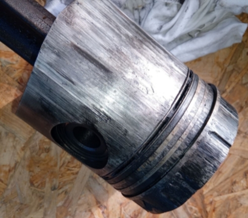

...hier mal 2 Bilder, vieleicht habt ihr ne Idee zur Ursache
Grüße Markus

Hi Markus
Das ist ein Kolbenklemmer
der Kolben wurde zu heiß
da es der mittlere Zyl. ist und wenn du weitergefahren bist
kann es kein generelles Kühl Problem sein
sondern Verbrennung oder Schmierung
wenn du sofort abgestellt hast war s vielleicht nur der Anfang
das sollte ich wissen
Gruß Klaus

Hallo Klaus,
ich habe beim abschrauben des Krümmers fesgestellt das der Auslass des entsprechenden Zylinders in Gegensatz zu den andern feucht und schwarz war, so wie dir Kolben auch. Die anderen waren eher bräunlich. Die Einspritzdüse hab ich abdrücken lassen und die war vom Druck und Zerstäubungsbild her in Ordnung.
Ich bin nachdem sich der Leistungsverlust bemerkbar gemacht hatte noch ca. 500m gefahren und später im Kaltem Zustand auch noch mal ca 300m.
Grüße Markus

Moin
ist die gegenüber liegende Seite genau so beschädigt ?
schick mir Bilder von beiden Kolben seiten
was mich stutzig macht: ist der abgefressene Rand an der Mulde
deutet eigentlich auf ne Verbrennungsstörung hin
Prüfe bitte:
Ventilspiel
Venlilhub
Förderbegin an allen Zylindern prüfen
Fährst du reinen Diesel ?
Gruß Klaus

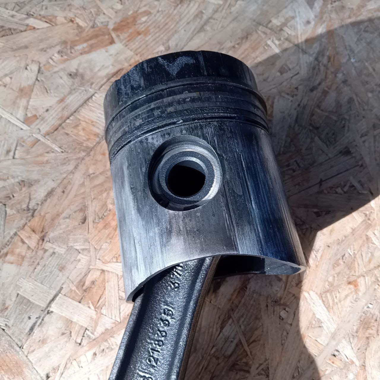

ich hab einen Kolbenfresser in meinem Henschel 552.
@ willys Hast du eine Idee über die Ursache? Ich bin zu 25% mit Rapsöl gefahren.
Ich hab jetzt einen Kolben und Laufbuchse organisiert. was gibt es zu beauchten beim Einbau? Braucht man Dichtringe oder andere Dinge? würde mich sehr über Tips freuen.
