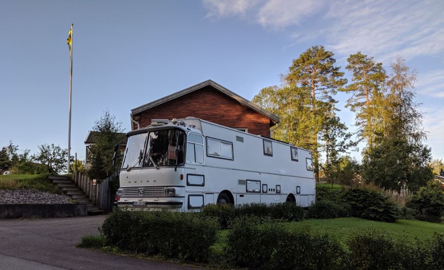

Zwischenbericht: Batterien waherend eines 2 Wochen Schwedentrips getestet. Wie am Netz. alles lief richtig gut!
Bernhard
