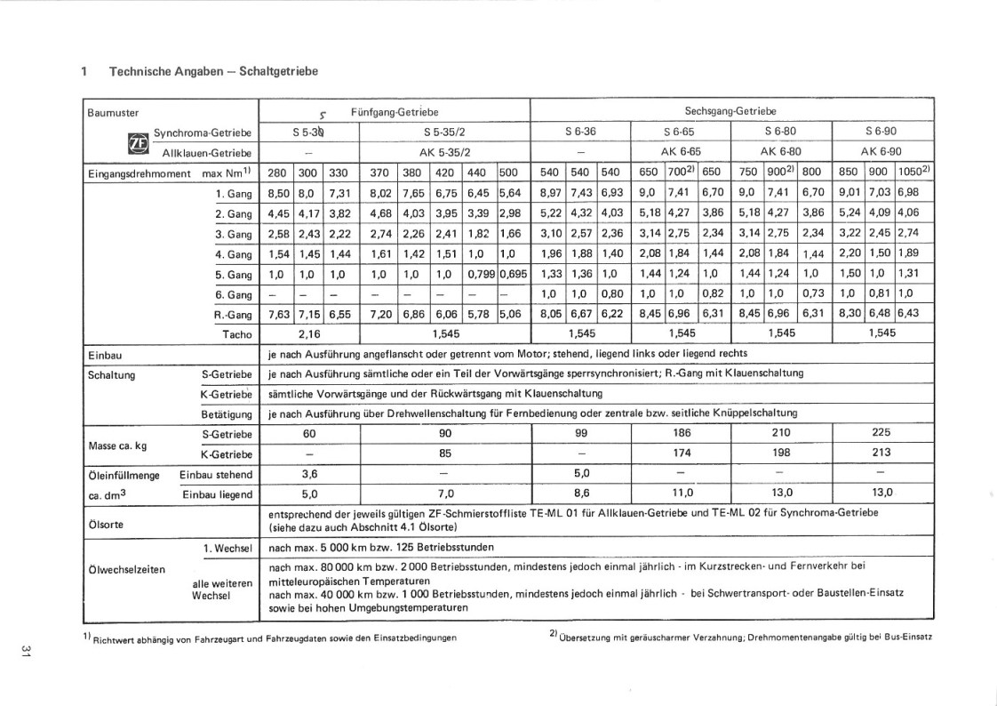

Hallo, zunächst vielen Dank für die Hinweise und das "Mitdenken". Ich mache jetzt nur eine kurze Antwort. Die Frage nach der Ölmenge sollte geklärt sein. Gemäß dem angehängten Datenblatt (müßte ich eigentlich früher einmal über das Clubarchiv bekommen haben) gilt: Einbau stehend 3,6l - Einbau liegend 5,0l. Also sollten die 3,6l richtig sein. Auch das Ölwechselintervall steht drin - ich habe es angehängt damit es allen Interessierten zur Verfügung steht. Viele Grüße, Thomas

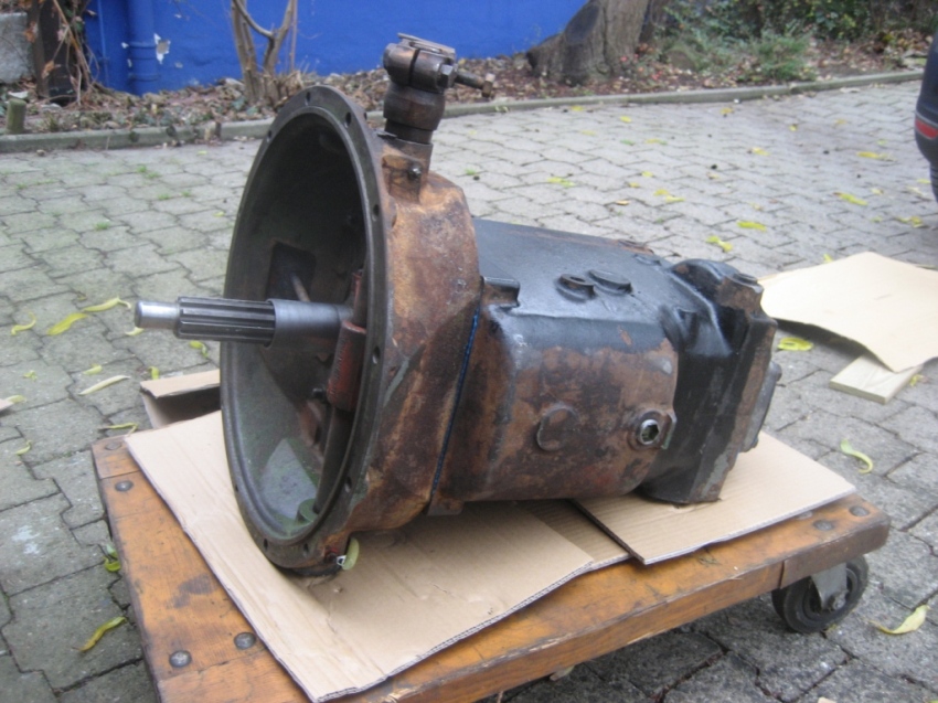

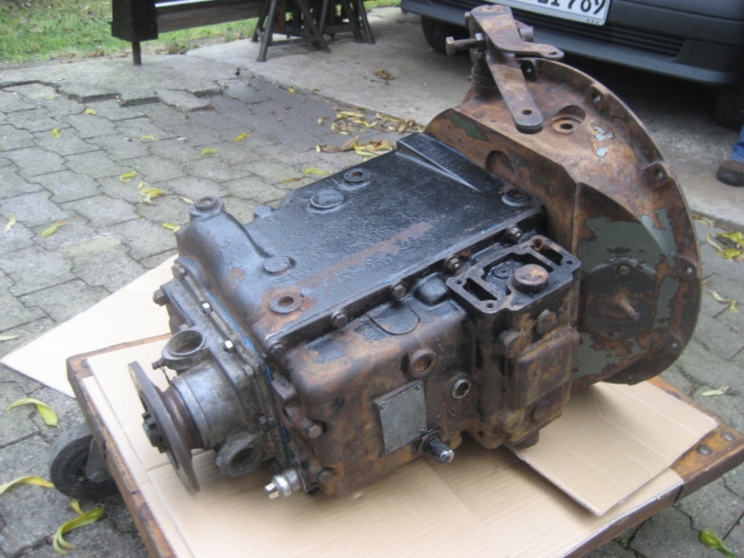

Hallo Matze, Du hattest recht, es hat etwas gedauert aber mittlerweile habe ich eine fundierte Antwort bekommen (und die Ersatzteilliste des S5-35 als pdf-Datei!). Dies hier kam freundlicherweise von ZF Tradition: "... nach meinen Unterlagen kann es sich bei dem Gewindestück nur um die Sicherungsschraube der R-Gang Lagerung handeln, bei den anderen Bruchstücken um Teile der Synchronisierung oder aus Rollenlagern. Wie dem auch sei, es bleibt Ihnen nur eine Maßnahme, das Getriebe auszubauen und zu zerlegen." Um es diesmal nicht zu lange zu machen, das Tauschgetriebe (Bilder anbei) liegt bereit, der Wechsel steht im Frühjahr an und ich hoffe die Probleme sind dann geklärt. Viele Grüße, Thomas ... und nochmals vielen Dank an ZF Tradition.
