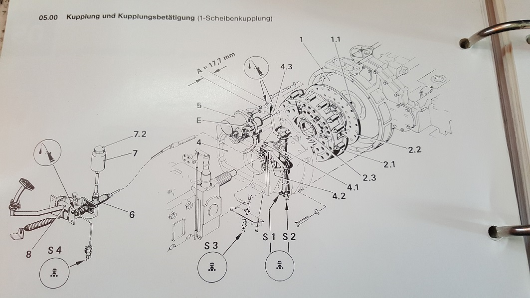

Ok Update,
bin heute auf die Suche gegangen nach diversen Komponenten.
Ausgleichsbehälter für Kupplung ist definitiv unter dem Kupplungspedal.
Ausgleichsbehälter für Bremse VA ist definitiv nicht unter dem Bremspedal. So wie es eigentlich im Buch steht.
Auch nicht im Schaltkasten,
wie es auch im Buch steht?!?
siehe Fotos.
Im Mittelgang bei der Vorderachse hab ich noch nicht geschaut
Komm ich nich so 1, 2, 3 bei. Werde ich aber gleich noch mit einer Endoskopkamera kontrollieren.
Ich denke aber das es doch nur einen Behälter gibt.
(Im Behälter hab ich dann noch einen schwimmenden Klumpen gefunden. sieh Foto.)
Bei geöffnetem Behälter und leichtem Drücken der Kupplung, blubberte es.
Dann wollte ich nochmal testen, was sich nach 2 Tagen Ruhe verändert hat. Konnte im Stillstand (also noch ohne laufendem Motor) die Kupplung nicht eintreten.
Motor gestartet und Kupplung ließ sich erst ab 6 bar wieder betätigen. Mit selben Ergebnis. Kupplung fühlt sich normal an, wie eh und je. Aber kann die Kupplung ganz kommen lassen und es passiert nichts. Na ja, fast nichts. Bei komplett gelöster Kupplung bewegt sich der Bus gemächlich. Mit viel Gas geben bewegt er sich etwas schneller.
Hab nun die hinteren Wartungsklappen offen und muss zugeben, dass es da sehr trocken und rostig aussieht.
Gleich mal alles abgeschmiert.
Kupplung ist jetzt leichtgängiger, aber keine Veränderung.
Werd den Roman mal eben Absenden und die Fotos komprimieren und uploaden.
Meld mich gleich wieder.

Du hast auf jeden Fall einen Kupplungsverstärker, der mit Druckluft die Hydraulik unterstützt.
Merkst du ja wenn keine Druckluft da ist. Die automatische Nachstellung dort könnte eine Ursache sein, oder ein zugequollener Schlauch oder ein hängendes Ventil. Bitte mal gründlich mit Bremsflüssifkeit spülen und entlüften. Wenn du schon klumpen im behälter hattest...
Wieviel weg macht der Kupplungszylinder am Getriebe wenn du die vorne betätigst?
