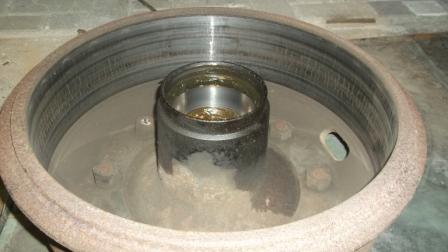

Habe heute mal meine Trommeln gemessen, haben 402,8 mm innen.
Da muss wohl bald was Neues her, wobei ich die Risse schlecht einschätzen kann.
Also mal nach Trommeln und Belägen Ausschau halten.
