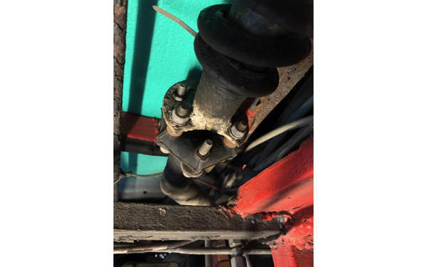

Ahoi in die Runde,
ich bin mir nicht sicher ob ich ein ernsthaftes oder nur ein kleines Problem mit der Giubo Kupplung an der Schaltstange habe. Auf den angehängten Bildern sieht man die Kupplung. Nur so zur Sicherheit: weiss jemand ob das untere Teil abgebrochen ist (meiner Meinung nach nicht) Sicher ist, das ein paar Muttern fehlen. Kann mir evtl jemand sagen ob das alles ist oder ob sonst noch was fehlt?

In Foto2 sieht man deutlich das ein Stück vom Flansch ab gebrochen ist, denn man sieht ja dort die vielleicht genannte Hardyscheibe mit frei stehender Schraube ohne Mutter und links oben ist wohl das Loch so groß das man nen Hut durch schmeissen kann.
Will kein Klugscheißer sein, aber Flanschstück aufschweißen, Loch bohren schraube durch Mutter drauf und alles läuft. ( oder liege ich falsch?)

Ich würde da nix machen.
Die späteren Schaltstangen der 200er serie haben alle nur 3 schrauben dran.
Man sollte das auch fühlen können beim Schalten ob das wabbelig oder straff geht.
Eine gewisse Beweglichkeit ist Pflicht bei dieser Kupplung

Stefan kat recht einfach mal so lassen.
