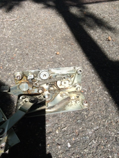

Hallo Forum
....das Türschloss lässt sich nicht mehr im geschlossenen Zustand von Innen
verriegeln. Mit dem Türhebel lässt sich das Schloss öffnen aber nicht mehr
verriegeln. Ich habe die Verkleidungen ab und bevor ich die Fensterführung
und das gesamte Schloss ausbaue, hoffe ich auf den Tip zur Problemlösung.
Schöne Grüße
Fernande
Beiträge: 43
Registriert: 22.09.2015, 15:46
Re: Türschlloss Schlagtür SETRA S 80
Beitrag von Fernande » 13.07.2020, 09:13

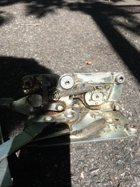

....habe das Schloss ausgebaut, ein Federdraht war außer Funktion
Im Fall jemand ein funktionierendes Schloss offen hat, würde mich
Interessieren, wie das Werkseitig angebracht war.
Im Foto Feder am flachen Riegel unten rechts.
Der Dateianhang 865D838A-BCB7-4567-B510-010AE5DF8270.jpeg existiert nicht mehr.

Hallo
Ja, es gibt dünnen Federdraht, der sich zurechtschneiden und biegen lässt.
Somit läuft der Riegel wieder in gewohnter Funktion.
