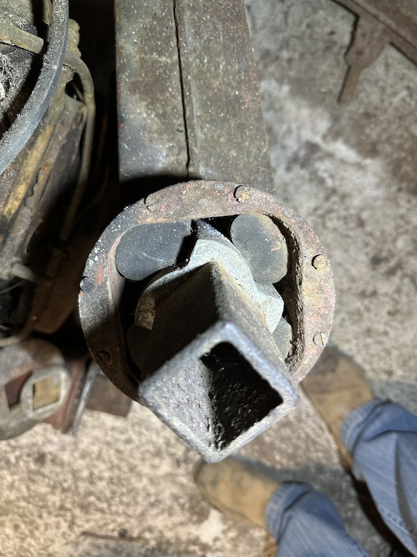

obwohl Mitglied seit jahrzehnten habe ich noch nie eine Frage im Forum gestellt. Aber irgendwann ist es ja immer das erste Mal. Ich habe große Probleme mit den beiden oberen Querlenkern der Vorderachse meines S6. Ich habe noch die alte Bauweise mit vier eingepressten Rundgummis auf der Aluminiumnocke. Diese Gummis sind jetzt teilweise im Querlenkertunnel verschoben d.h. ich kann diese in dem Spalt zwischen Querlenker und Anlaufscheibe sehen und ertasten (Foto 1). Leider habe ich keine neuen oder gut erhaltene gebrauchte Querlenker auftreiben können. Jetzt will ich die Querlenker ausbauen und falls die Nocke in Ordnung ist neue Gummis einpressen lassen. Natürlich wird dann auch eine neue Dichtung eingebaut.

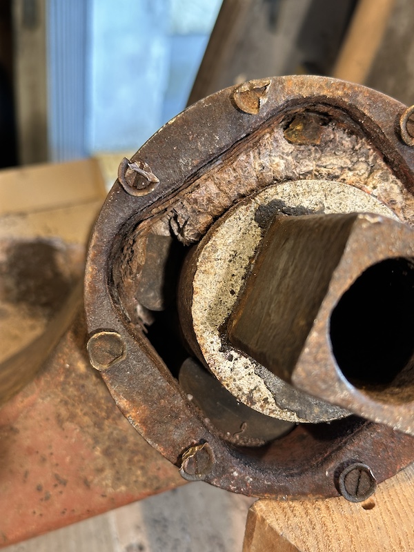

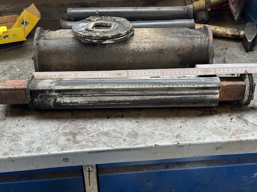

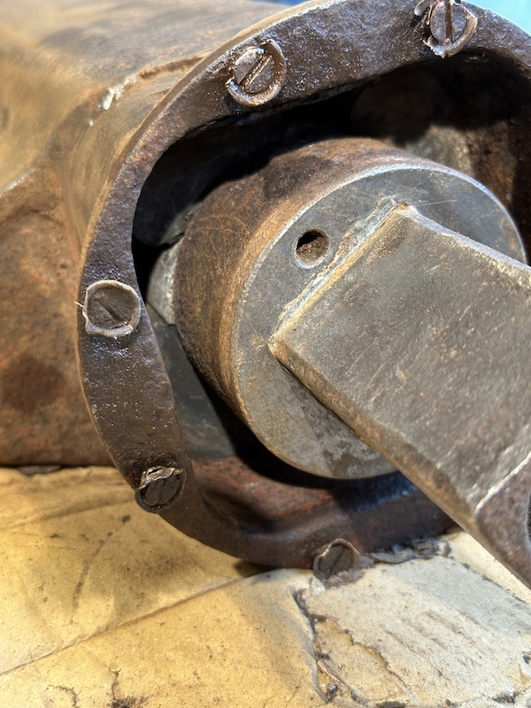

Außerdem wollte ich nachfragen ob jemand weiß dass es unterschiedliche Versionen der "alten" Achse gab. Ich habe zwei gebrauchte Querlenker bekommen die sehr stark innen verrostet waren (Foto 3). Außerdem haben Diese 2 Stahlzylinder auf dem Federstab aufgeschoben die die Nocke wohl zentrieren sollten (Foto 4). Die Gummis sind bei Diesen so lang wie die Nocke. Bei meinen Querlenkern ist die Nocke etwas länger als der Querlenkertunnel und die Gummis sind etwas kürzer (so ähnlich wie auf Foto 2). Ich hoffe ich habe das gut genug beschrieben.
