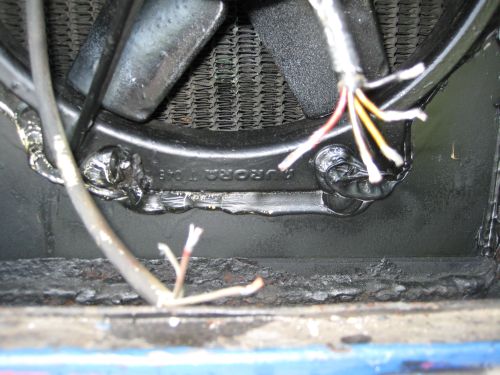

Hallo Setra Freunde,
das Treffen in Borken haben wir am 1.Mai besucht und waren von den netten Menschen und Setra´s begeistert:-)
In unserem S80 hat der Ventilator im Frontend gefehlt, jetzt haben wir dank Hilfe von Torsten Krüger einen bekommen.
Allerdings so einige Probleme beim Anschließen.
Der Ventilator hat 5 Leitungen und vom Bus kommen nur drei:-(
Die 3 Leitungen haben folgendes Potential,
je nach Schalterstellung im Cockpit: zwei der Leitungen 24V und eine Masse.
Vom Ventilator kommen zwei direkt von den Kohlen(rot und Schwarz) und drei weitere,
die irgendwo in den Wicklungen verlaufen.
Ist das ein fremderregter- bzw. Nebenschlussmotor? Aber warum dann 5 statt 4 Leitungen?
Siehe Foto.
Meine Frage: Wie schließe ich den Motor an?
Danke für Eure Hilfe
Heiko und Christina
