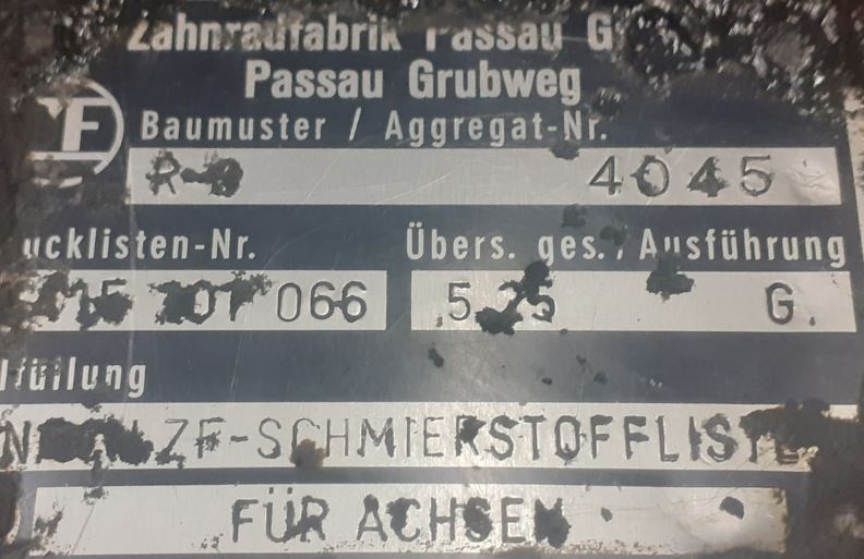

Bei meinem Setra S120 1976 passte ein schnelles Differential mit der Bezeichnung R9. Das hat die Uebersetzung 1:5,25.
Vielleicht hilft die Info. Ich kann mal nachschauen, welche Uebersetzung mein altes hatte.
Bernhard
Zuletzt geändert von Bernhard am 31.03.2023, 19:21, insgesamt 1-mal geändert.

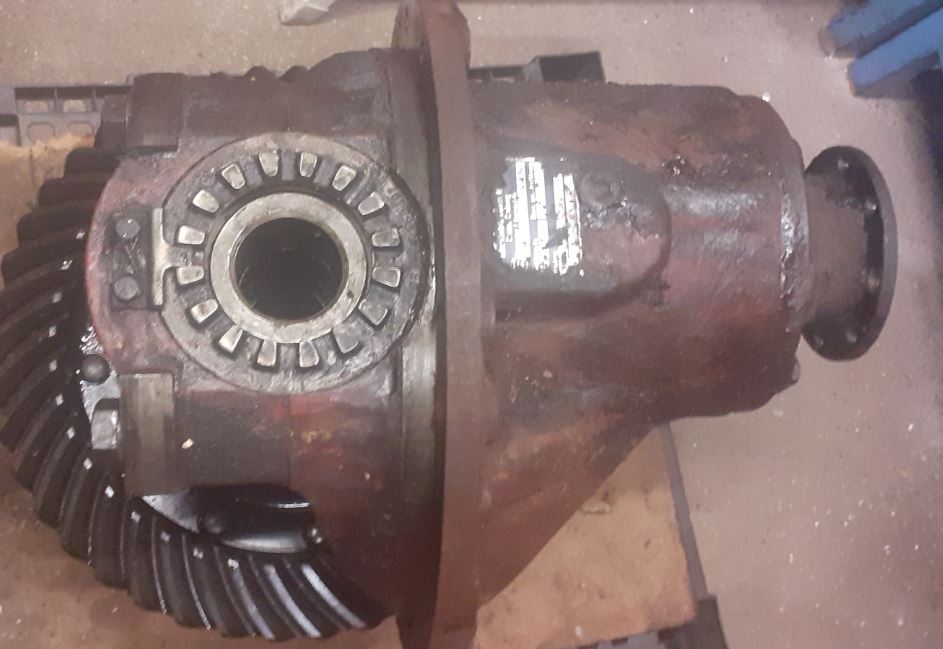

Hallo, ist so wie Stephan sagt du brauchst ein TA300 Einsatz, suche ich auch :D .Der vom Bernhard ist ein R-Trieb der passt nicht. Ist zu groß vom Lochkreis und hat 2Schrauben mehr. So einen habe ich schon rumliegen. Gruß Lars

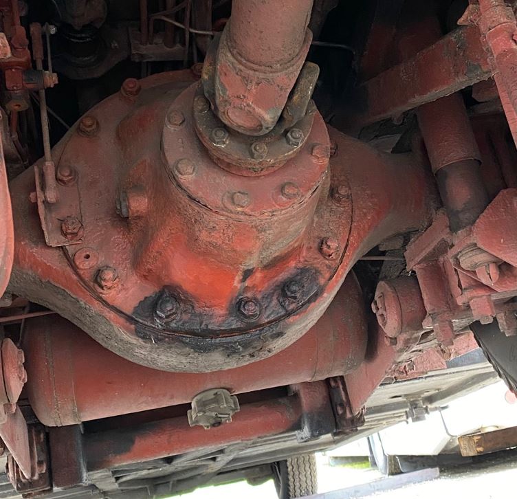

Wenns noch zum Vergleich hilft, hier ist ein Bild vom noch eingebauten alten Differential, das ich getauscht habe. Wie gesagt das ist ein S120 Bj 76.
Bernhard

Habe Mal nachgezählt der R-Trieb hat 14 und der TA300 12 Befestigungsschrauben.
