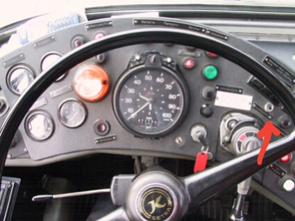

Ok danke für die rasche Antwort. Naja ist so n Kippschalter (abgebrochen) gleich unter den
Wippschaltern für die Beleuchtung rechts.
Ich vermute da WAR mal eine Beschreibung, denn auf unscharfen Armaturenbrettbildern aus google ist er auch zu sehen. Schaltplan bräuchte ich aber auch noch wegen anderen Dingen, da wäre Mikrofon-Reaktivierung, Zielschildbeleuchtung und Co.
Lg.
Re: Clubmitglieder sehen mehr !
Verfasst: 05.07.2018, 14:59
von SG180S
Das wäre der kleine Kippschalter wie auf dem
Foto aus dem Internet. Allerdings fehlt bei mir die schwarze Beschreibung
Verfasst: 05.07.2018, 15:03
von Stefan
Wenn bei dir die Handbremse auch bißchen anders aussieht, an der Stelle war sehr oft die Haltestellenbremse installiert...

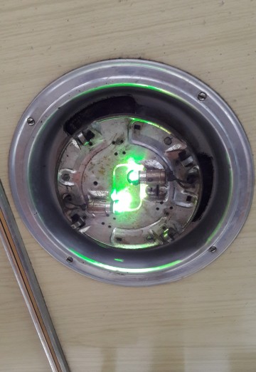

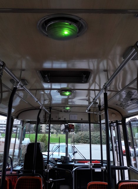

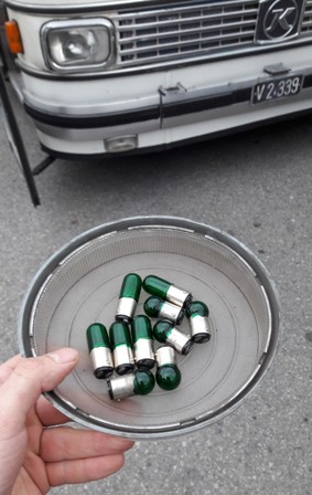

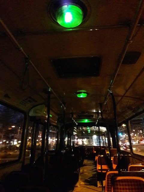

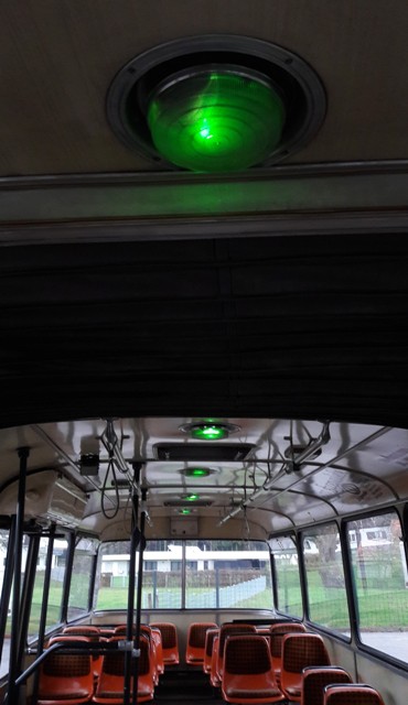

Grüß euch. Bin einige Schitte weiter...
Der kleine Schalter erwies sich als Dimmerbeleuchtung, wo jedoch alle Lämpchen defekt waren bzw ein Teil fehlte.
Da es sich um die Fassung BA15d handelt, waren sie ziemlich schwer zu bekommen.
Nun habe ich gleich 40 Stück (20x 5W und 20x 20W) besorgt und verbaut.
Das Ergebnis kann sich sehen lassen. Die 5W habe ich mit Tauchlack bemalt und den Schalter auch repariert.
Cordolaaa Grüüüün :D
