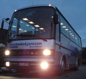

Moin moin!
Bin seit kurzem stolzer Besitzer eines 91er Kässbohrer Setra 211HD in International-Ausführung. Ich habe mich zum 01.09. mit diesem schönen Stück selbstständig gemacht und er findent trotz seines hohen Alters immer noch sehr viel Zuspruch. Nun werden die Tage so sachte kälter und meinereiner bekommt ne Stirn voller Falten wenn ich den Fahrgastraum beheizen möchte. Die Bedienungsanleitung ist ja wirklich sehr ausführlich und umfangreich aber das Kapitel Heizen/Klimatisieren fehlt bei mir leider. Ich habe den "normalen" Bugschrank sowie drei Kippschalter für Düsenbelüftung, zwei für die Klimaanlage und einen für die Bodenheizgeräte. Wie kann man denn nun die Temperatur für hinten regeln??? Kann mir jemand aus der misere helfen???
