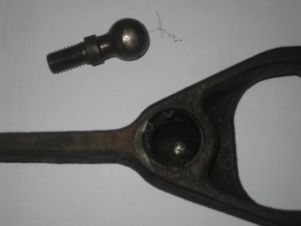

nun des rätsels lösung! Ich hatte ja meine probs. mit der nicht trenneden kupplung. heute haben wir das getriebe incl. kupplung ausgebaut und siehe da. ich habe eine neue kupplung samt druckplatte drinnen jedoch ist die gabel die das ausrücklager betätigt schlissen. Die gabel ist ja auf einer kugel gelagert und diese kann man ohne mühe aus der buchse ziehen. nun der H I L F E ruf an die gemeinde! wer kann mir hier mit ner buchse oder ner info wo man so etwas bokommt weiter helfen.
Kugeldurchmesser 25 mm
Lochgröse in der Gabel 32 mm im durchmesser
höhe der buchse 32mm
sihe bilder

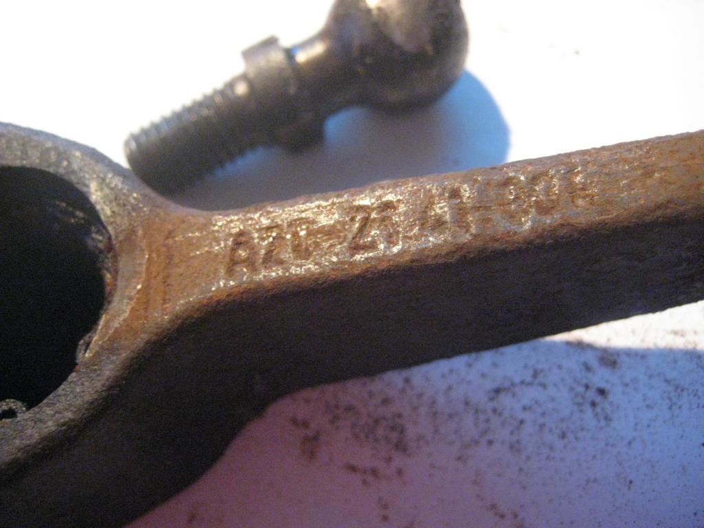

nummer auf der Gabel A20 21 81 031
bin für jede hilfe dankbar. denn wir möchten in 14 tagen zum frankentreffen kommen. mit dem bus natürlich 8)

Buchse in derAusrückgabel verschliessen
