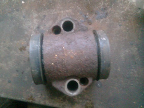

ich tausche gerade die Gummibuchsen vom Dreieckslenker, Hinterachse links, an meinem S 150.
Leider sind die neuen, welche ich von EvoPlus unter der Teilenummer 4.771.194.000E aus meinem Setra-Buch gekauft habe nicht die richtigen.
Sie entsprechen zwar der Zeichnung im Werkstattbuch, sind aber zu klein im Durchmesser und dafür zu breit. Außerdem waren die alten Buchsen aus einem Teil, bzw. Klappbuchsen. Die neuen sind allerdings zweiteilig.
Weiß jemand, ob in meinem Bus einfach Gummibuchsen ausser der Reihe verbaut wurden und ob man die noch irgendwoher kriegt???
Hier nochmal Bilder zum verständnis:
Dreieckslenker:

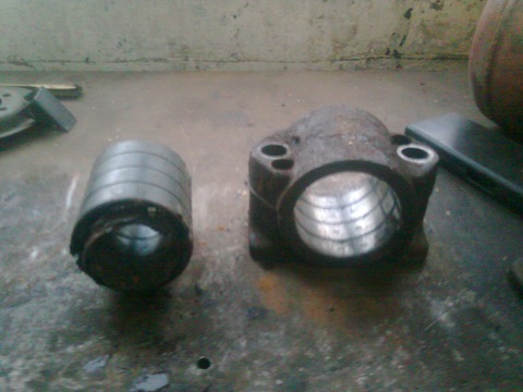

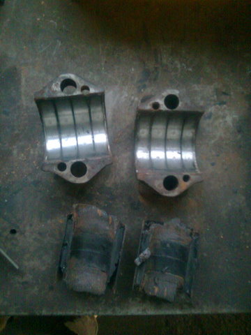

alte Gummibuchsen aufgeklappt:
alte Gummibuchsen
alte Gummibuchse zusammen:
alte Gummibuchsen zusammen

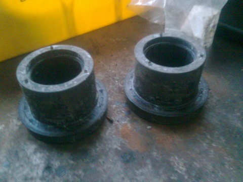

neue Gummibuchsen
neue Gummibuchsen
neue Gummibuchsen in der Halterung:
hier ist sehr viel Spiel, sowohl innen zwischen Halterung und Gummibuchse sowie an den Enden (wie man sieht) ca. 1 cm.
neue Gummibuchsen eingesetzt
Ich hoffe ihr könnt mir weiterhelfen. Will das Teil bald wieder einsetzen :-)

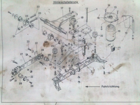

Hier noch die Zeichnung zum Dreickslenker.
Es geht um die Gummibuchsen Nr. 21 in der Zeichnung.

Hallo birk,
ab Fahrgestellnummer 162382 hat Kässbohrer die Gummibuchsen geändert. Du brauchst jetzt 4 x Buchsenhälfte mit der Ersatzteilnummer 4771449000 und 4 x Gummischeibe 4771228000. Es sind noch reichlich davon in Ulm vorhanden.
Jürgen
