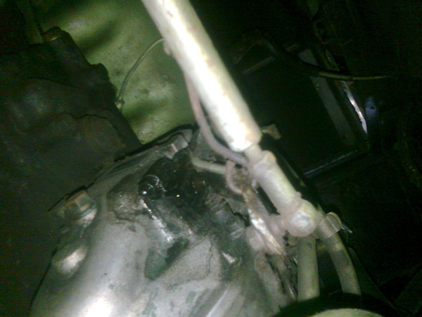

die Bosch Einspritzpumpe mit der Bezeichnung PE6A an meinem Hanomag 562 - 18K tropft dort wo die Welle des Gasgestänges in's Gehäuse geht.
Kann nicht genau feststellen ob's Öl oder Diesel ist. vielleicht auch ein gemisch aus beidem.
Kennt sich jemand damit aus und kann mir tipps zur reparatur geben. Möglichst ohne kompletten Ausbau der ESP.

Das ist Öl. Wedi kann nach abnehmen des Gestänges und des Reglerhebels im eingebauten Zustand gewechselt werden. Ist aber schwierig und Fummelig. Das abnehmen der EP ist aber nicht schwierig und bei der Arbeit vorzuziehen!!

Hallo, darf ich empfehlen zumindest erst einmal die Kontrollschraube (man sieht die im Bild) für die Ölfüllung herauszuschrauben (unbedingt Auffanggefäss vorher unterstellen) und schauen was da drin ist. Könnte sein, dass durch Lecköl sich ein größerer Druck aufgebaut hat (Verdünnung des Öls durch Diesel). Vorsicht beim Herausschrauben, damit die Hülse nicht mit rauskommt. Wenn hinterher die Flecken weg sind, war es das. Allerdings setzt dann die Diskussion nach einer Überholung ein. Insgesamt auch eine Frage der gefahrenen Kilometer. Tschüß, Thomas (so jetzt zu meinem eigentlichen Anliegen, das findet sich dann unter dem Technischen Teil)
