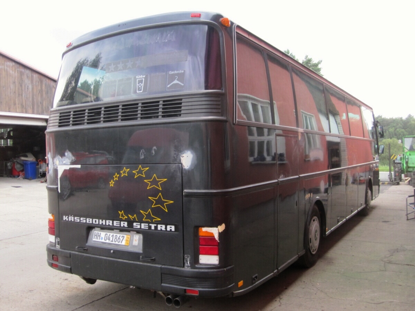

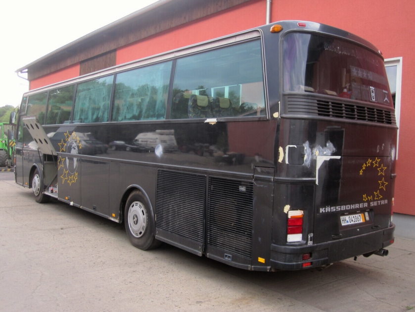

Für alle die es interessiert gebe ich hier mal einen kurzen Zwischenbericht ab, was sich seit Juni getan hat:
- Schalter im Armaturenbrett restauriert (Symbole nun wieder weiß)
- Kappen in den Radzierblenden "K" neu lackiert
- diverse Kleinartikel (fehlende Knöpfe in den Fahrgastbedieneinheiten, kaputte Endstücke der Rammleisten teilweise) ersetzt
- fehlenden Ring um das "K" ersetzt
- Motorwäsche bzw. Wäsche der Innenleben der hinteren Wartungsklappen
- komplette Reinigung der Inneneinrichtung
- Neuanfertigung der Gardinen im WC, zusätzlich jetzt auch am restlichen Teil der Heckscheibe (Seitenfenster haben Rollos)
- Aschenbecher wieder ansehnlich gemacht und lackiert
- Spiegelverkleidung und -halterung lackiert
- Scheibenwischerarme lackiert
- hintere Leuchtkammern komplett, bzw. Kontakte ersetzt
- Endstücken der Rammleisten demontiert und lackiert (noch nicht wieder angebracht, Die Farbunterschiede (neu/verschlissen) waren doch etwas ZU sichtbar)
- Schriftzug "Kässbohrer-Setra" am Heck wieder farbig gestaltet
- Anschlußbuchse für Skikoffer erneuert
- Skikofferhalterungen entfernt (Befinden sich derzeit zur Pulverbeschichtung in der Lackiererei)
- kleine Lackplatzer, Schrammen ausgebessert
- seit gestern ist nun auch die Heckscheibe komplett entschriftet
- kleinere und mittlere Lackschäden ausgebessert (in Arbeit wie man sieht, teil verspachtelt, teils schon geschliffen, teils schon grundiert)
Somit ist nun fast alles erledigt, was ich in Eigenarbeit machen kann. Gestern ergab sich dann - eher aus Zufall heraus - eine bisher noch nicht angedachte Möglichkeit: Demnächst geht der Bus zum Profi und wird dann wohl etwas längere Zeit technisch (und optisch) wieder auf Vordermann gebracht.
