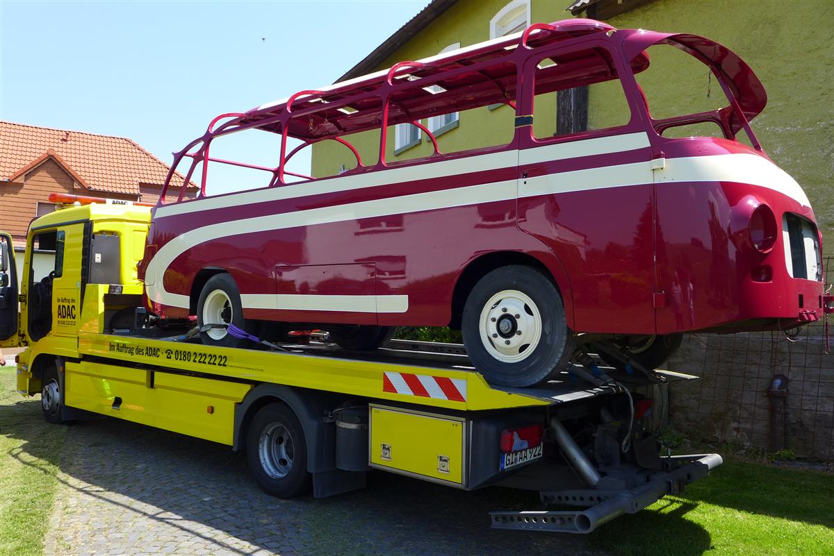

Mal so Anhaltswerte, Ich bin selbst kein Metallarbeiter, also ich habe die Aufarbeitung des Blechs alles machen lassen. Entrostung und Entlackung durch Sandstrahlen bei entferntes Seitenblech, €1200. Neues Blech an den Seiten und kleine Rahmenarbeiten €7000. Spachteln, Mehrfarblackierung, Kederstrich etc (mehrere Klarlackschichten) beim Profi €12000. Hin- und Her-Fahrererei mit Abschleppwagen ca. €350 einfache Fahrt. Da kommt ganz schön was zusammen. Und dabei war mein Bus gar nicht schlecht, aber ich möchte einen guten Zustand 2 erreichen. Jetzt ist er rostfrei und der Lack ist wie neu aus der Fabrik (außer dass es Acryl statt Harz ist). Es hilft natürlich wenn man es selbst kann, aber wie ein Lackierer lackiert nur ein Lackierer (und nicht zu vergessen das spachteln, die Bleche von damals brauchen noch reichlich davon). Viel schwieriger als die technischen Ersatzteile sind die Zierleisten, Gepäckträger usw. Wenn man einen Personenbus braucht, dann sind Sitze auch Mangelware. Das habe ich wenigstens alles (bis auf eine Radkappe).
Beim S6 hat man leider nicht so viel auswahl, wenn man einen restaurierten will, dann muss man entweder einen erben oder aus einen unrestaurierten einen machen. Restaurierte kommen so gut wie gar nicht auf dem Markt, und ich glaube, man wird einen restaurierten auch kaum kostendeckend los.
Das einbauen von Mercedes-Motoren kann ich nur befürworten. Das steigert den Wert meines originalen 8-)
Bild eines S6L (Halbes Fenster mehr als den S6)
Kostet was, aber dann glänzt es auch wieder

Hallo Arno,
wunderbares Bild .
Kannst Du mir das bitte zusenden.

Hallo Arno,
herzlichen Dank für deinen Beitrag :)
Das ist echt ein beeindruckendes Bild - und wie du schreibst, wird sich wohl kaum einer von so einem Sahnetörtchen trennen.
Wäre aber auch sicherlich nicht unsere (finanzielle) Kragenweite ;) da bin ich realistisch.
Deine Aufzählung ist wirklich mal ein Anhaltspunkt... auch für andere Busarten interessant.
Wir selbst sind gerade am entrosten eines MB 319,... immer wieder und immer ein stückchen mehr puuuuuuh seit Monaten....
da kann man die Preise dann plötzlich verstehen, für solche Arbeiten.
