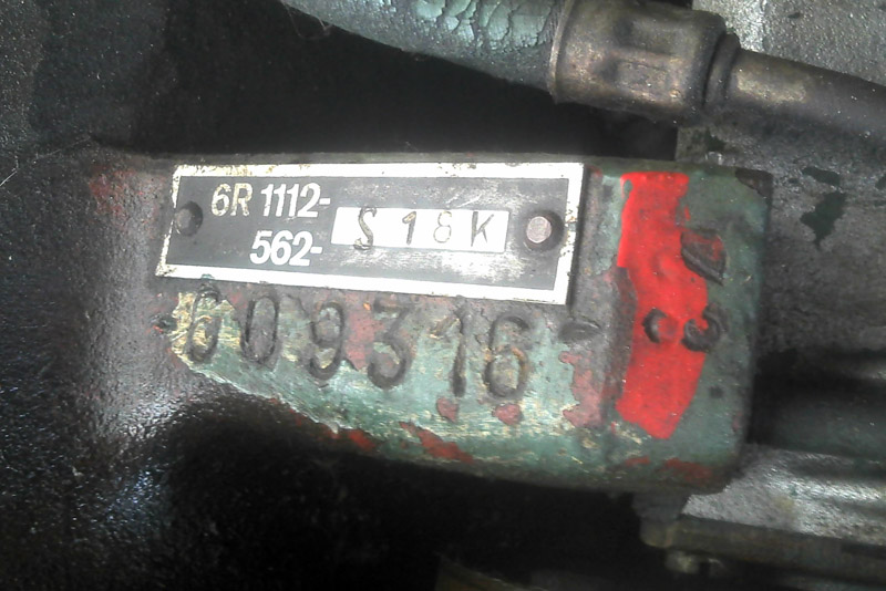

Tja, der Motor ist auf jeden Fall senkrecht eingebaut.
gehört denn das eingestanzte "S" zur Motorenbezeichnung? Und was bedeutet "18 k" ?

Tja das "S" bedeutet eigentlich Schrägliegend! 180K bedeutet 180PS Kässbohrer einbau(ist für Marke Kässbohrer vorgesehen).Henschel hat ja nicht nur für Kässbohrer Motoren geliefert.
Es ist möglich das jemand aus nem Schrägliegenden 562er einen Stehenden gemacht hat da es nur geringe Einbau unterschiede gibt(Ölwanne, Motorhalterungen zb).

nun wie die Bezeichnung es schon ausdrückt , der "S" Motor ist schräg liegend in Fahrtrichtung nach Rechts Eingebaut. Deshalb sind auch die Motorträger oder Arme wenn du willst, anders konziepiert. Die Ölwanne ist natürlich ganz anders als beim "Normalen" 562. Einige kleinere Sachen auch. Ich denke mal das da jemand den 562S genommen hat, die Ölwanne des 562 und die Motorträger dessen angeschraubt hat und Fertig rein damit. Auf die Idee bin ich auch noch nicht gekommen. Und mir ist schon allerlei Bastelei untergekommen.
Macht aber eigentlich nichts. Neue Ölwannendichtungen gibts ab Werk schon lange nicht mehr. Vielleicht hat noch irgendein Händler was auf Lager liegen das kann keiner genau sagen. Oder beim Club Lager probieren.Ich würde es dann bei den einschlägigen Gummiprofil Händlern versuchen und mir dort ein Profil aussuchen was auf die Ölwanne passt. Die Enden mit Gummikleber zusammen kleben(ist beim Original auch so)und fertig.
