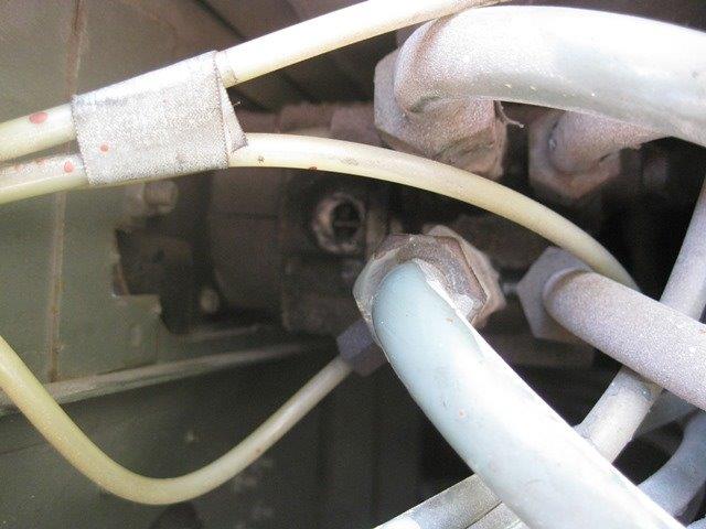

nach einigen Überraschungen bei der Instandsetzung meines Schätzchens ist jetzt die nächste fällig: vor dem Verschließen der Montageklappe vor dem Trittplattenbremsventil ist mir aufgefallen dass mittig über den 4 Anschlüssen eine Öffnung ist bei der offenbar etwas fehlt?!? :shock: .

es handelt sich um ein kreisrundes Loch mit Innengewinde, ein Foto versuche ich mal heute Abend reinzustellen.

mit dem Bild bekomm ich irgendwie nicht gepeilt..... also von vorne gesehen gehen vier Anschlüsse in zwei Zweierreihen nach unten weg und an den oberen zweigen nochmal 2 dünnere Leitungen ab zu den Armaturen, mittig über diesen vier Anschüssen befindet sich ein kreisrundes Loch mit einem Innengewinde.
Ich hoffe Ihr könnt Euch meine Beschreibung in etwa vorstellen.

Beitrag von markus_k » 01.05.2014, 03:39
jetzt hat es geklappt :P

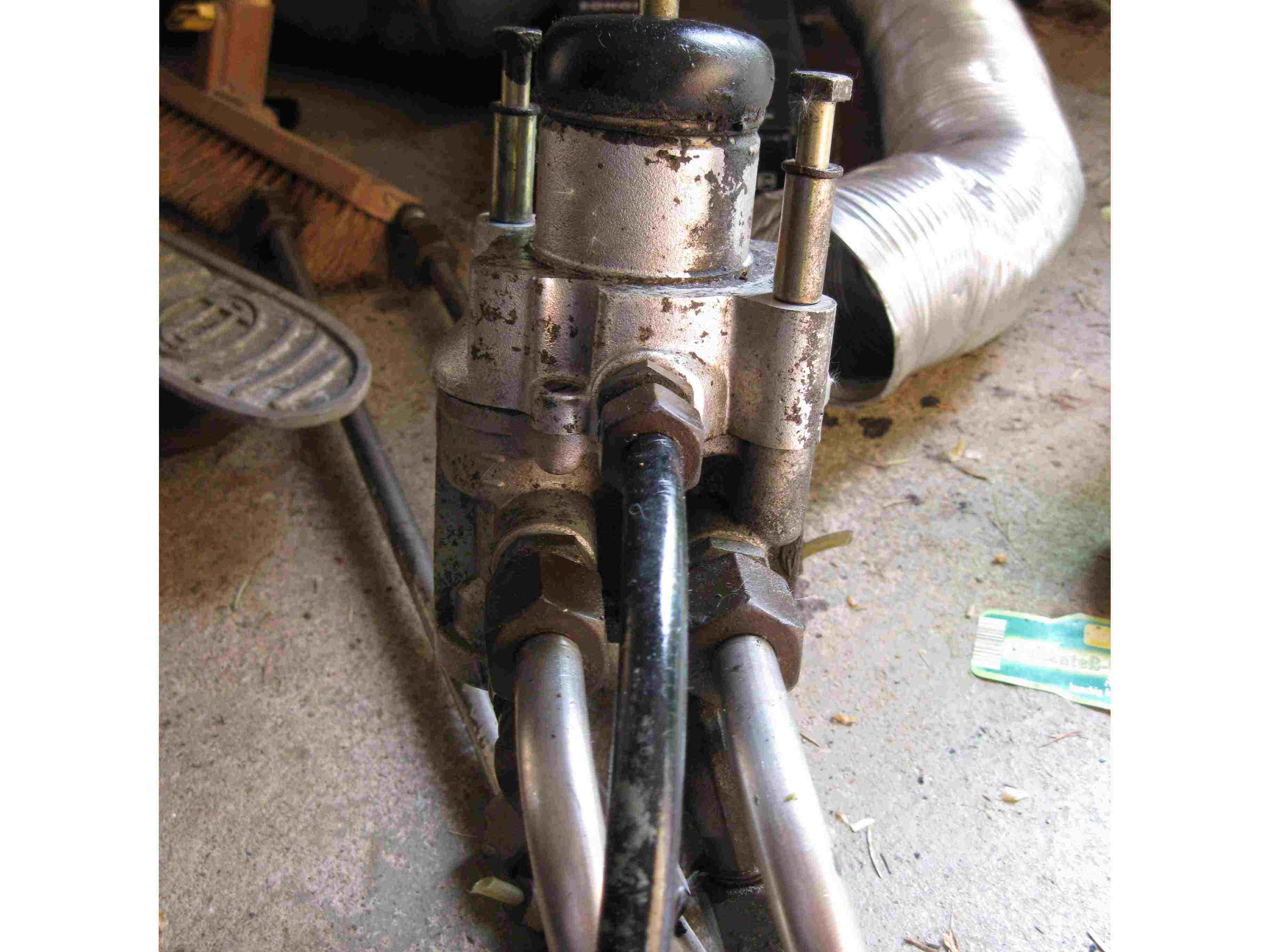

...bei meinem Ersatzteil ist da ein Schlauch drin der ins Leere geht (Abblasen nach Bremsvorgang, denke ich..)
Wolfgang
