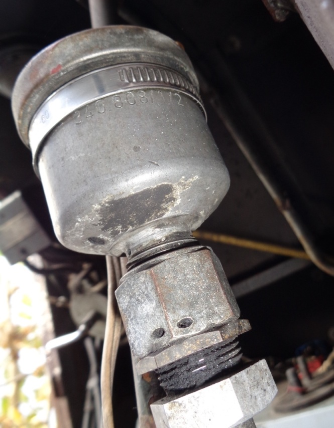

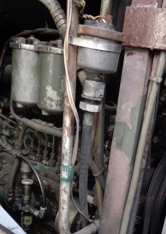

Hallo, ich hatte kürzlich bei unserem S9 Probleme mit dem Drehzahlmesserantrieb und habe auf dem Weg eine Bezugsquelle für den Geber, der die mechanische Drehung aus der Antriebswelle vom Motor in ein elektrisches Signal für den Drehzahlmesser im Armaturbrett umwandelt, gefunden. 2 Bilder sind angehängt. Das ist ein VDO Generatorgeber (=Drehzahlgeber) mit der Bezeichnung 340.808/1/2. Wenn jemand Interesse hat, gebe ich die Emailadresse gerne weiter (Email an mich -> linkth@web.de). Ich habe 60,- Euro inkl. Versand bezahlt. Bei der Gelegenheit eine Frage, hat noch jemand eine passende Antriebswelle (entsprechend dem ersten Bild), unsere Ersatzwelle (die alte war gebrochen) hakelt etwas, ich denke da werden wir bald eine andere brauchen. Länge von ca. 50 bis 60cm, die alte hatte 55cm. Viele Grüße, Möbo
- VDO 340.808/1/2
- VDO-Generatorgeber-Drehzahl-1.JPG (178.28 KiB) 9699 mal betrachtet
- VDO 340.808/1/2
- VDO-Generatorgeber-Drehzahl-2.JPG (193.2 KiB) 9699 mal betrachtet

Hallo, der VDO Drehzahlgeber ist doch der serienmäßige...

Die Welle macht dir jede Tachowerkstatt, die sich noch mit dem Zeug auskennt. Die werden aber leider weniger...
Einfach mal in deiner nachbarschaft nach Kienzle googeln.

man kann den drehzahlgeber übrigens auch direkt ohne welle auf den winkeltrieb schrauben, ich denke aber, die Welle entlastet den Geber von Vibrationen und dann hält er länger.
