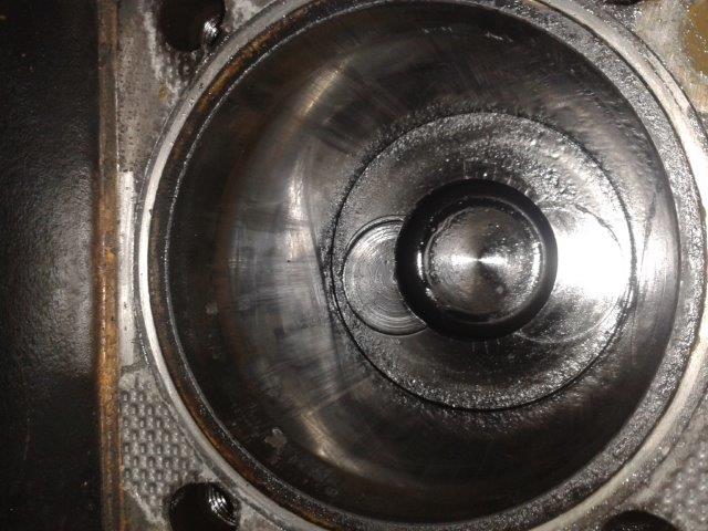

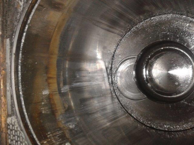

markus_k
- Beiträge: 64
- Registriert: 18.11.2013, 06:45
- Wohnort: Völklingen- Lauterbach
Re: Laufbuchsen 552k14
...hier mal 2 Bilder, vieleicht habt ihr ne Idee zur Ursache
Grüße Markus

Willys-Overland
- Beiträge: 21
- Registriert: 16.02.2014, 12:18
Hi Markus
Das ist ein Kolbenklemmer
der Kolben wurde zu heiß
da es der mittlere Zyl. ist und wenn du weitergefahren bist
kann es kein generelles Kühl Problem sein
sondern Verbrennung oder Schmierung
wenn du sofort abgestellt hast war s vielleicht nur der Anfang
das sollte ich wissen
Gruß Klaus
Gruß Klaus
markus_k
- Beiträge: 64
Hallo Klaus,
ich habe beim abschrauben des Krümmers fesgestellt das der Auslass des entsprechenden Zylinders in Gegensatz zu den andern feucht und schwarz war, so wie dir Kolben auch. Die anderen waren eher bräunlich. Die Einspritzdüse hab ich abdrücken lassen und die war vom Druck und Zerstäubungsbild her in Ordnung.
Ich bin nachdem sich der Leistungsverlust bemerkbar gemacht hatte noch ca. 500m gefahren und später im Kaltem Zustand auch noch mal ca 300m.
Grüße Markus
Grüße Markus
Willys-Overland
- Beiträge: 21
Moin
ist die gegenüber liegende Seite genau so beschädigt ?
schick mir Bilder von beiden Kolben seiten
was mich stutzig macht: ist der abgefressene Rand an der Mulde
deutet eigentlich auf ne Verbrennungsstörung hin
Prüfe bitte:
Ventilspiel
Venlilhub
Förderbegin an allen Zylindern prüfen
Fährst du reinen Diesel ?
Gruß Klaus
Prüfe bitte:
Ventilspiel
Venlilhub
Gruß Klaus
markus_k
- Beiträge: 64
Hallo Klaus,
ich fahre reinen Diesel und hin und wieder kommt etwas 2- Taktöl in den Tank.
Könntest du mir evtl.deine E-mail- Adresse schicken?
Danke und Grüße Markus
markus_k
- Beiträge: 64
Hallo Leute,
der alte Henschel läuft wieder! Ursache waren vermütlich Ventilspiel und Hub.(der Rest konnte Ausgeschlossen werden)
An dieser Stelle meinen aufrechten Dank an: Frank, Klaus, Uwe und Hartmut für eine super Unterstützung.
Jetzt läuft Plan b an; Umbau auf Mercedes
Grüße aus dem Saarland
Markus
Markus
