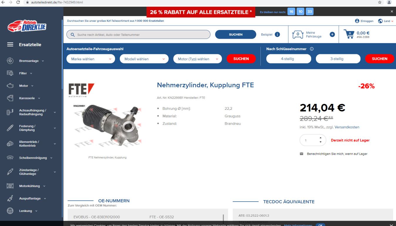

hier gibt es Reparatursatz, ich hab bei mir noch einen Neuen gefunden. Wichtig sind eigentlich nur die Abmessungen. Hier die Angaben, was bei mir verbaut ist.
Kupplungsgeberzylinder Rep Satz RK2584 8282000617 FTE 20,00 €
Kupplungsgeberzylinder KG25704.1.1 8282030100 FTE 95,00 €
Kupplungsnehmerzylinder KN2299B1 8383101200 Bohrung 22,2 FTE 59,00 € jetzt 214.-€
Grüße

Hier noch ein paar Bilder
