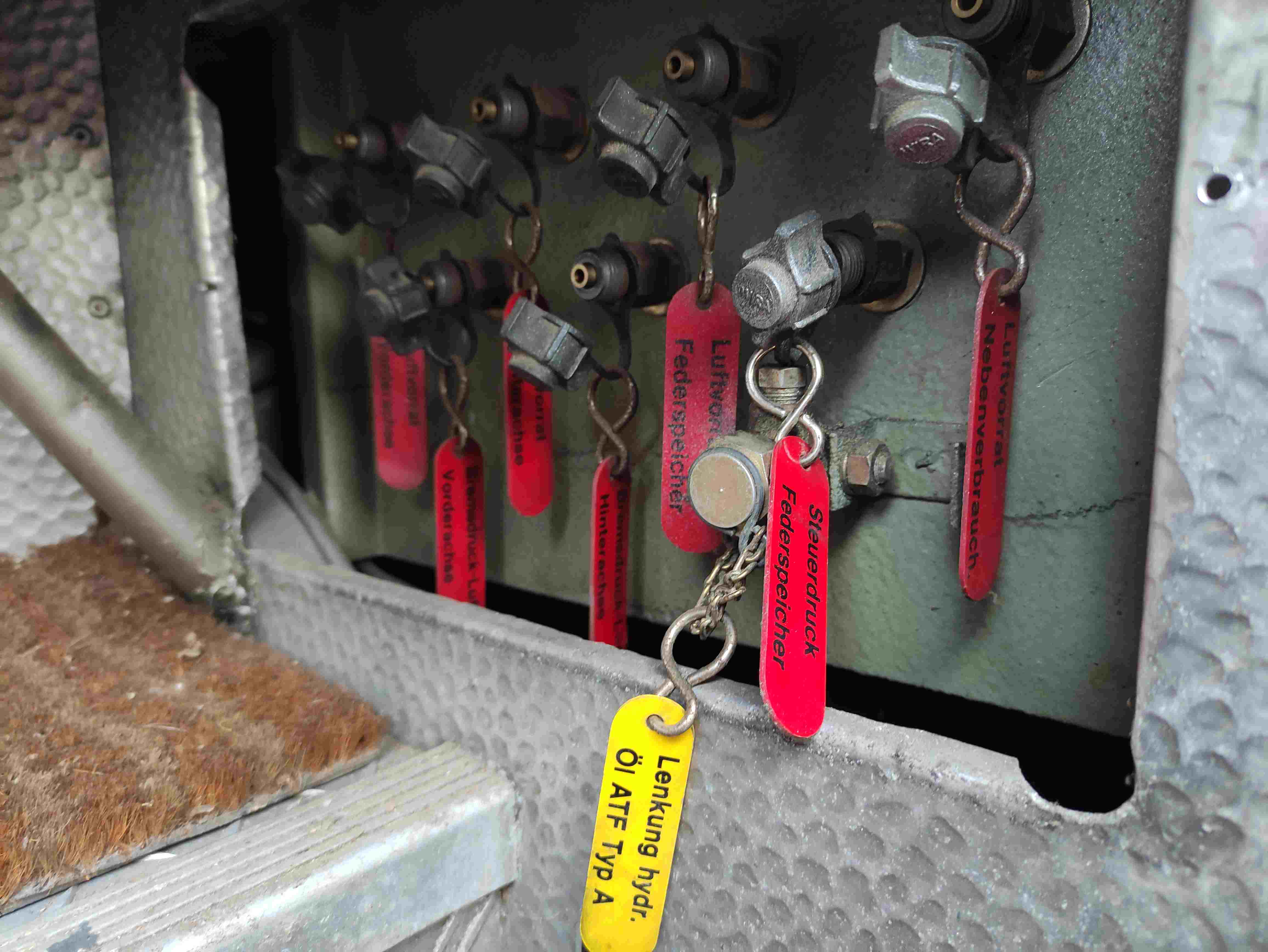

Hallo, nachdem ich nach und nach einen S140ES aus seinem sehr sehr langen Winterschlaf geweckt habe, gibt es jetzt folgendes Problem:
Der Bus hat eine pneumatische Trommelbremse und einen Schrank auf der Beifahrerseite mit übersichtlich angeordneten Prüfenschlüssen für alle Druckluftkreisläufe.
Nach dem Anlassen baut sich erst der Druck in den Luftvorratsbehältern VA/HA auf, dann die Nebenverbraucher, dann der Federspeicher für die Handbremse und dann jeweils für den Bremsdruck Vorderachse und Hinterachse.

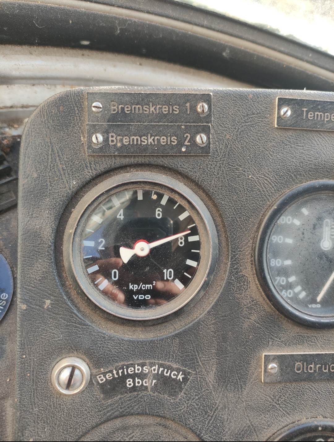

Die Anzeige im Armaturenbrett zeigt den vollen Bremsdruck 8 bar für VA und HA an und bleibt auch bei 8 bar, ich höre nirgends am Bus ein Zischen. An den Prüfenschlüssen baut sich bei allen Kreisläufen nacheinander der volle Druck auf, die Handbremse löst, die Luftfederbälge pumpen sich auf...aber an den Prüfanschlüssen Bremsdruck-Luft Vorderachse und Bremsdruck-Luft Hinterachse...da ist absolut gar kein Luftdruck messbar.

Fahre ich da mit fester Bremse?? (ich bin wirklich nur ganz ganz langsam 2 m vorwärts gefahren und habe es dann lieber erstmal sein lassen) Wenn kein Druck auf dem Prüfanschluss ist müsste die Bremse doch logischerweise komplett fest sein, oder kann man dann trotzdem noch ein bisschen rollen wie bei (ungesunder Weise) angezogener Handbremse?
Warum zeigt es vollen Bremsdruck im Amaturenbrett an, baut Druck an allen Prüfenschlüssen auf, außer auf den in der Kreislauf-Rangfolge letzten beiden wichtigsten (Bremsdruck-Luft VA/HA)? Kann man den Luftdruck für die Bremsen noch irgendwo anders prüfen?

das sind die Prüfanschlüsse für den eingesteuerten Luftdruck,
heißt, du kannst da erst etwas messen wenn du auf die Bremse trittst... ;)

Sehr gut, dann wird das morgen gleich ausprobiert! So einfache Lösungen höre ich immer gerne :D

Ganz einfache Lösung des "Problems" :-)
Man kann wenn einen das interessiert auch ein zweites Manometer ins Armaturenbrett bauen (Platz ist ja vorgesehen) und dann dort weitere Drücke ablesen. Manche Busse haben das schon ab Werk. Ich hab bei mir Kreis 3 und 4 (Nebenverbraucher und Federspeicher) angelegt.
