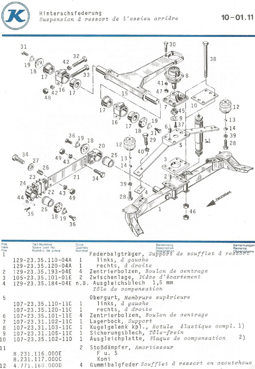

Richtig, meiner hat eine Luftfederung und das sind die Anschlaege, wurden auf einer Oldtimerseite als Gummihohlfedern bezeichnet. Die Nummer habe ich aus meiner Ersatzteilliste, dort heissen die Gummibalgfeder. Ist die Position 12 auf der Seite, die ich gescannt und angehaengt habe.

Ah okay,
die öfters gesuchten Zusatzfederelemente bei Blattfedern sehen allerdings anders aus. Die meinte ich.
Die sind auch insgesamt größer und weicher.
