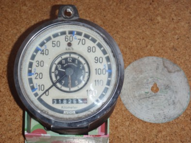

Ich bin am Beginn der Restauration meines S6 als Bus. Für mich stellt sich jetzt die Frage, ob der originale Tacho / Fahrtenschreiber heutzutage noch zulässig ist?
Ein E-Zeichen gab es ja damals keines ....
Woher bekommt man eigenlich noch solche Tachoscheiben?
Was verwendet ihr so in euren Bussen?

- Tacho.jpg (37.49 KiB) 13748 mal betrachtet

Zur Info , mein S7ner braucht keine Gesetzliche Überprüfung des Tachos,da es ein SoKfz Womo ist.
Deinen einfach wieder Einbauen( ist ja Orginal ).Kenne aber nicht Gesetze Eures Landes.
Diagrammscheiben gieb es im Fachhandel ,VDO , Kienzle ,usw.
MfG Matze

Meiner sieht genauso aus, ich fahre ohne Scheibe, habe ja ein H
In meinen gehören übrigens keine einzelnen Scheiben, sondern Wochenpakete ...

Aber was? ist ein Wochenpaket ,in sachen Diagrammscheiben?
Hab ich noch nie gehört.Lass mi net Dumm Sterben und klär mi mal auf!

Das sind sieben scheiben, die zusammengefügt sind. Der Schreiber hat keinen Nocken, wie ihn die für Einzelscheiben haben. Was für eine Typenbezeichung hat deiner? Meiner ist ein TCO8-7. Und meiner ist doch nicht identisch mit deinem, ich habe nur einen fünfstelligen Kilometerzähler.

Mein Tacho im S7ner ist ein Kienzle 1311-26,Bj 80.
Daher der Bus erst 84 als Sokfz läuft und der Tacho leider nicht Orginal ist ,muß ich mich damit Abfinden.
Nehme die scheibe nur als Reisedoku.
