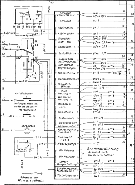

Der Schalter sitzt vorne am Heizungsventil. (Bei unserem 110er, dürfte am 80er auch nicht anders sein)
Das heißt, sobald Du die Heizung auf warm stellst, bekommt die Pumpe Strom. Lässt sich mit einem Prüflämpchen sehr einfach testen.
Im Anhang der Schaltplan im Detail. Hier siehst Du Sicherung und Kabelfarbe für die elektrische Wasserpumpe.
Grüße,
Grüße,
- Schaltplan Detail S80.png (149.31 KiB) 19775 mal betrachtet

- Beiträge: 338
Re: Heizung S80 lauwarm
du entwickelst dich ja zu einem richtigen Bus-Elektriker.
Ich bin ja schwer begeistert.
Aber wird nun Masse oder Plus geschaltet ???
Hallo Torsten,
laut Schaltplan wird am Schalter am Wasserregelhahn Masse zugeschaltet. Folgerichtig muss die elektrische Wasserpumpe bei eingeschalteter Zündung Plus haben und anlaufen, wenn man den zweiten Kontakt mit Masse verbindet. Habe ich eben ausprobiert und siehe da: genau so geht´s. Ich hoffe, beim 80er ist es ebenso.
