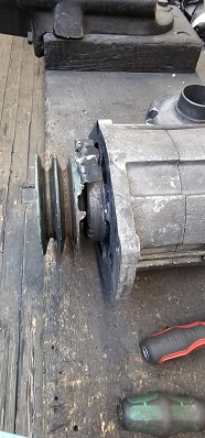

Hallo, bin auf der Suche nach einer Lichtmaschine plus Keilriemenscheibe doppelt mit Lüfter... Teilenummer Bosch 0120400633 28Volt 35 Ampere...
Ausserdem noch eine frage: Wo ist der Regler verbaut...ich habe oberhalb des Tankstutzen, das könnte er sein, bin mir aber nicht sicher...

Hallo Thomas,
ruf doch mal durch, meine Nr. findest du im Boten unter Ersatzteillager Christian Hofmann.
Der Regler beim S80 sitzt im Batteriekasten hinter den Batterien.

Tu dir einen Gefallen und hol dir ne neuzeitliche Lima mit Integriertem Regler, die gibts für relativ kleines Geld im Zubehör. Evt kann man die Riemenscheibe übernehmen.
Die Leistung ist deutlich höher, was gerade im Wohnmobileinsatz ja interessant ist

Ja, darauf wird es wohl hinauslaufen, da die neue alte ja funktioniert aber an den Batterien nix ankommt....
Danke und Grüße aus Köln, Thomas
